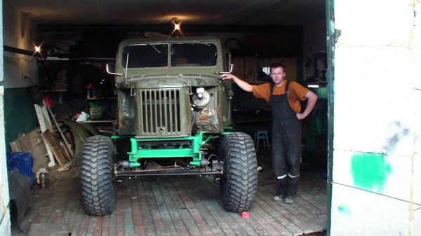

  1. решил рассказать(писать на самом деле много, буду краток) сообществу об одном автомобиле из моего автопарка который я собрал сам
    итак знакомьтесь Мамонтенок, таким я его купил
    состояние рамы - хлам
    дальше был полный разбор автомобиля, вследствии чего на свалку я отправил все кроме кузова, раздаточной коробки, и документов

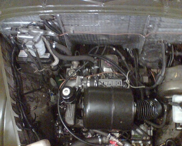

    был куплен контрактный силовой агрегат от ниссан терано td27t 100 сил , н-м/об.мин 220/2200

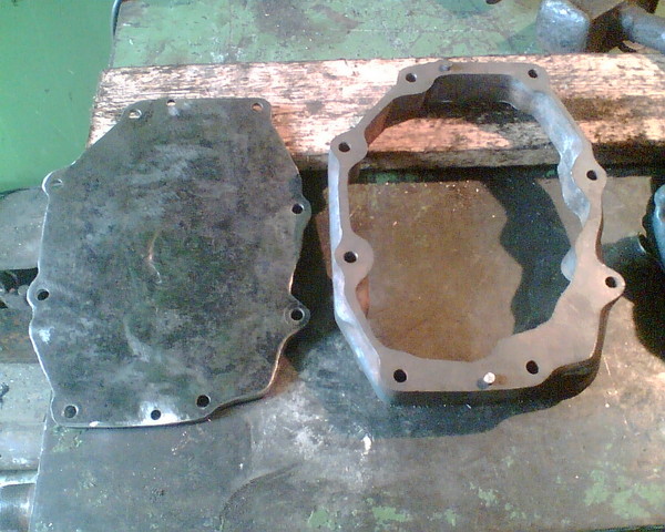

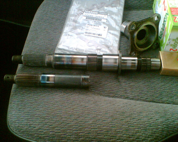

    кпп купил от ниссан атлас, которую пришлось укоротить путем удаления пятой передачи т.к кпп была длинной и задний кардан получался короткий с запредельными углами работы крестовин
    обрезанный вторичный вал кпп
    новая задняя крышка кпп, осталось отверстие под сальник сделать
    примерка
    раздаточная коробка и компрессор кондея для накачки шин

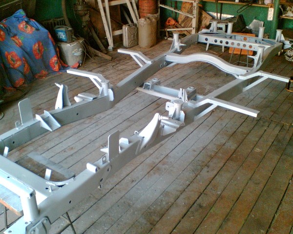

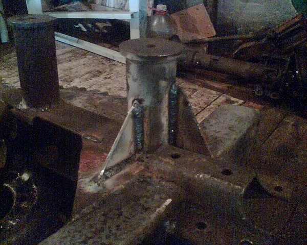

    рама была взята от уаза, лифт кузова на металлических проставках
    после сварочных работ рама была отпескоструена и загрунтована эпоксидным грунтом

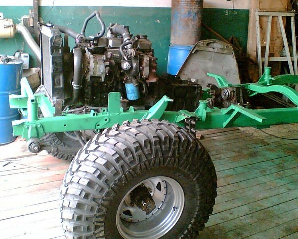

    начинаю сборку

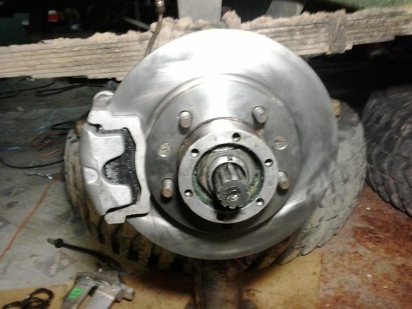

    мосты редукторные, поставил дисковые тормоза по кругу

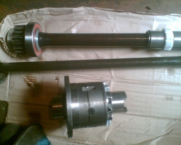

    усиленные полуоси, тонкая для сравнения с тюнинговой

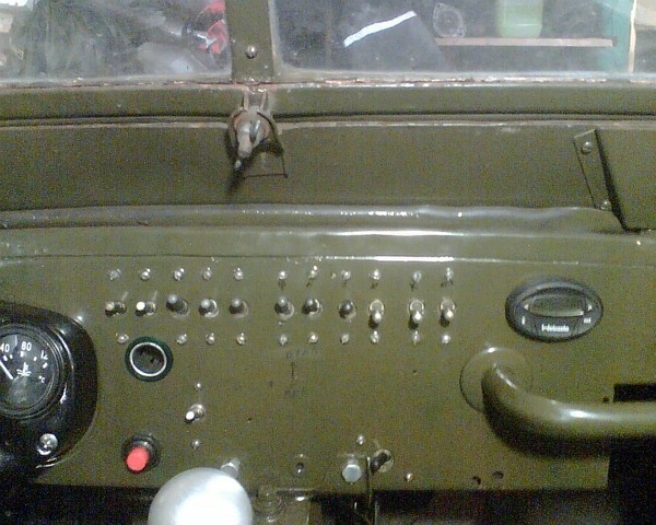

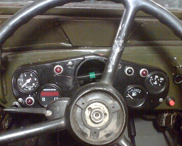

    вид внутри кабины

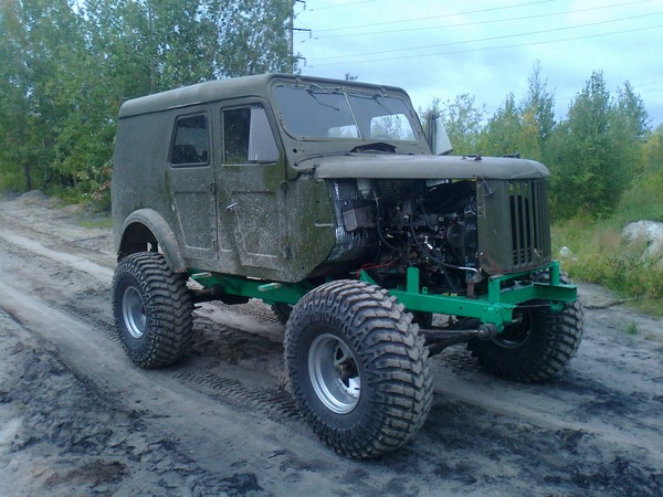

    первый выезд
    и в заключении немного видео, спасибо за внимание
